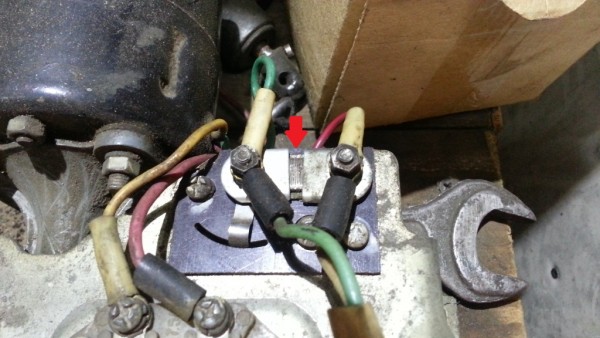

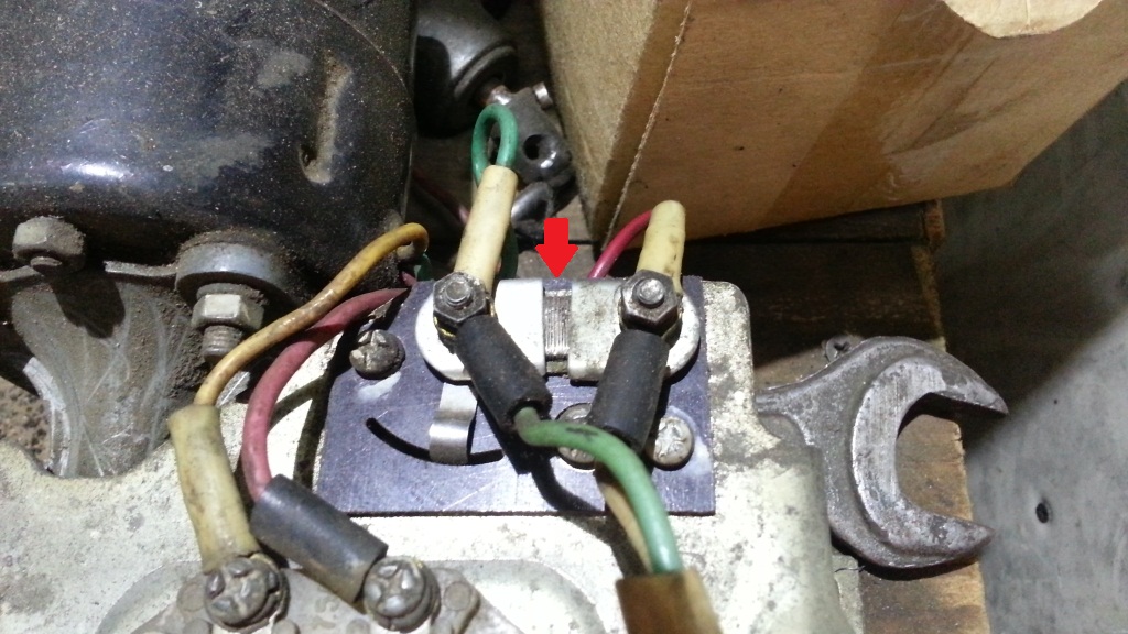

А как выглядит это добавочное сопротивление? Я заметил на своем моторчике прорезь в пластинке под одним из винтов (там где "пучок проводов"). Я ослабил этот винтик и чуть передвинул эту пластинку. Может в ней дело?

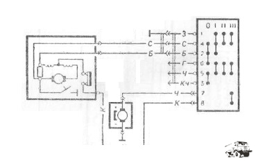

http://www.avtokeb.ru/steklo.html
Вот тебе ссыль на устройство и схему. Устройство подключения немного не логичное. + подается при включении зажигания через биметаллический предохранитель. Управление осуществляется двумя через выключатель минусами первый подается без добавочного сопротивления оно установлено под платой моторчика со стороны стекла будут малые обороты. Если подать минус на сопротивление то обороты будут побольше.Прозвони сопротивление и посмотри правильность подключения.

Ок! Что то подобное там есть! Точно есть пластинка с прорезь под зеленым проводом! Спасибо, буду дальше смотреть!!!

ВеАн59 писал(а):Я ослабил этот винтик и чуть передвинул эту пластинку. Может в ней дело?
Эта пластина регулирует момент отключения эл.двигателя стеклоочистителя.
