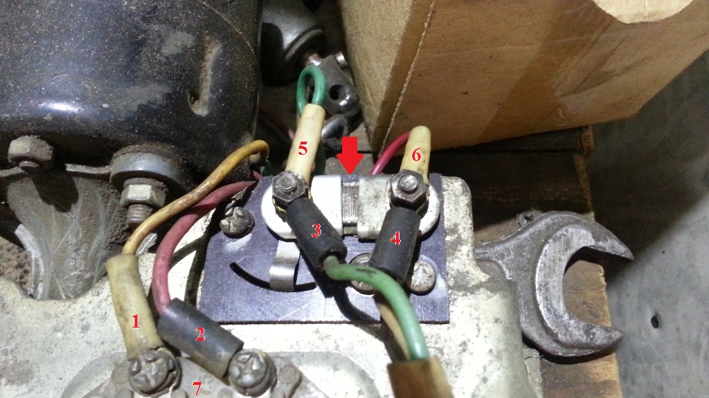

Вот. На фото два провода (красный и зелёный) на одном контакте, и так то же делал.

ВеАн59 писал(а):[post]317718[/post]Что бы не плодить тем спрошу здесь с разрешения ТС. Может кто сталкивался?
Три провода (позиции 1, 5 и 6) выходят из корпуса двигателя и соответственно подключаются:
№1 К предохранителю (позиция 7);
№5 и №6 к добавочному сопротивлению.
Оставшиеся три провода соответственно:
№3 и №4 к переключателю электродвигателя стеклоочистителя;
№2 "+" от предохранителя на 10А.
Попробуй этот вариант, у меня работает отлично.
Удачи.
Режим паузы в дворники? Как сделать?
Вот именно так и подцепил!!! Не работает!! Пользовался твоей фото!!!
Вот когда провод 5 замыкаю на корпус- металл, тогда моторчик работает. Делаю по "схеме" -не работает.

ВеАн59 писал(а):[post]317733[/post] Вот именно так и подцепил!!! Не работает!! Пользовался твоей фото!!!
Попробуй замкнуть №5 и №6 вместе замкнуть на массу мотор должен работать через сопротивление. Если заработает то варианта два:
1) Что то с переключателем;
2) Или с блоком концевого выключателя.

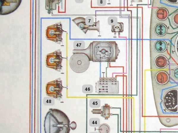

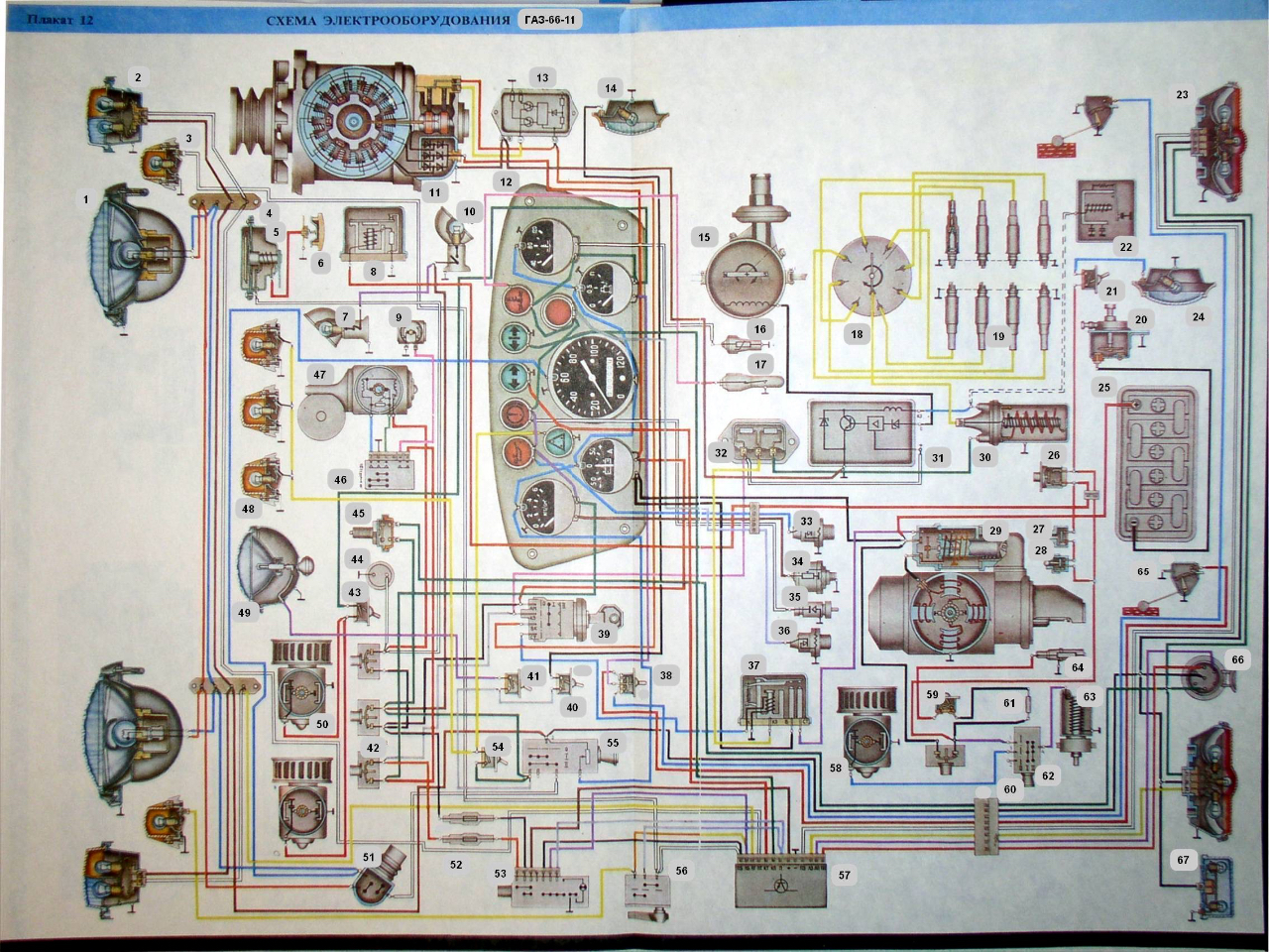

На плакате схема с кнопкой аварийки и выключателем дворников внизу, рядом с замком зажигания. А на мутной фотке выключатель вроде наверху. Схемы совершенно разные.

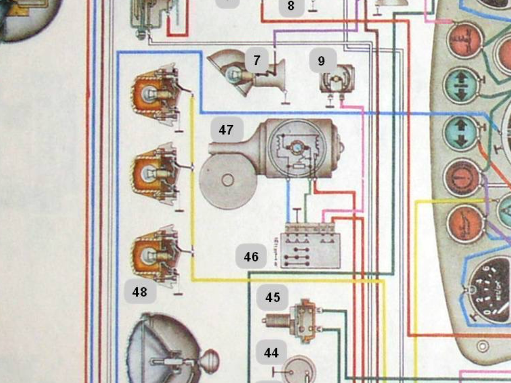

Вот схема, которая у меня есть. Все делал по ней. Остальные приборы и лампочки работают-горят, а вот с моторчиком щёток никак не могу найти взаимопонимания. Если в ней есть какие-нибудь не точности, то готов внимательно выслушать и применить.

ВеАн59 писал(а):[post]317761[/post] Остальные приборы и лампочки работают-горят
Не верится. Контролька лампочек прицепа работает?
ВеАн59 писал(а):[post]317761[/post] готов внимательно выслушать и применить.
Попробуй спроси у Yuraz . Он столько раз обсирал мои советы, что наверняка досконально разбирается
Эта которая на панели приборов -зелёная в виде треугольника? Если да, то работает!
