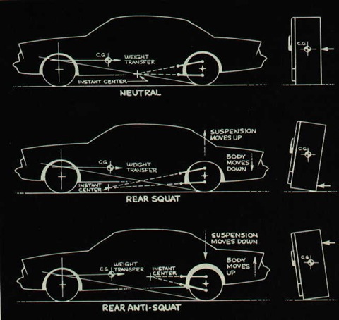

При 100% антисквате машина не приседает на разгоне вообще. При антисквате <100% подвеска на разгоне "идет" вверх, пружины сжимаются — машина приседает. При антисквате > 100%, подвеска идет вниз, выталкивая жопу вверх. Короче чем ближе к 100% тем лучше.
так вот у тебя по самым грубым прикидкам получилось в разы больше 100% с одной стороны от этого не умирают но с другой если считал целый институт то почему такой грубый промах? такое впечатление что точки выбраны по принципу "как удобнее"

Насколько это критично для 66 ? Ну пусть проседает . Гораздо важнее сохранить углы работы кардана .
вообще ждём размеров ! По ключевым словам 4link calculator google выдаст кучу считалок геометрии такой подвески

тут надо начать с определения на какой высоте центр тяжести находится . И какой ход моста при сжатии обеих пружин . Чего то кажется мне что наклон кузова будет весьма мал .

ну ориентируясь на фотографии я прикинул что А рычаг спереди надо поднять примерно до метра а нижние рычаги (их передние концы) опустить по низ рамы. ну а для большей точности нужны высоты текущие и длины проеций горизонтальных. но уже сейчас на лицо ошибка при проектировании

LAV76 писал(а):ну ориентируясь на фотографии я прикинул что А рычаг спереди надо поднять примерно до метра а нижние рычаги (их передние концы) опустить по низ рамы. ну а для большей точности нужны высоты текущие и длины проеций горизонтальных. но уже сейчас на лицо ошибка при проектировании
Институт исходил из тех.задания которое я ему дал. А оно для ГАЗ-66 немного отличается от Тех.задания для гоночного болида с мотором на 600 лошадей и крутящим за 1000 Нм. и дорожным просветом 7 см. :-) При проседании чиркать задним бампером будет :-) :-) :-)
Все что ты говоришь, правильно, но не в нашем случае. Какое проседание подвески при распределение крутящего момента 50Х50 на оба моста??? При движении по трассе на заднем мосту это тоже не существенно абсолютно. Кроме того, передние концы рычагов крепятся ровно посередине длинны рамы. Другими словами, они очень длинные. То что ты пишешь, важно для заднеприводных легковых автомобилей приближенных к категории "спорт".
