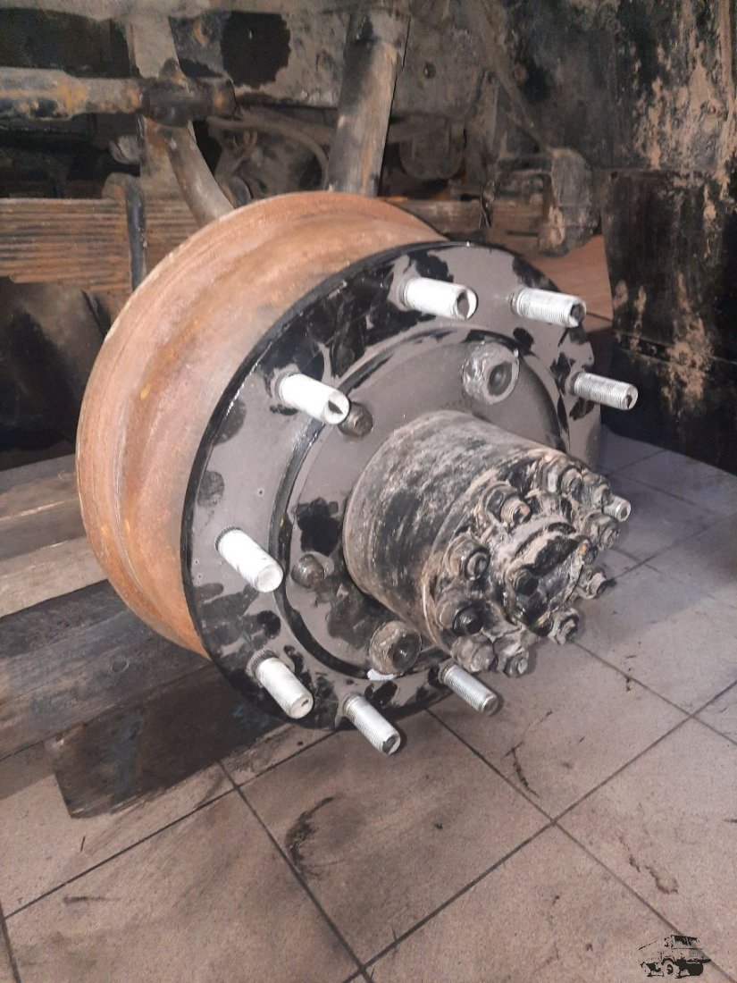

Пытаюсь сделать себе диски под бескамерку R22,5.
В железяке продаются диски по цене 3900 с нулевым вылетом(фотка ниже).
Ширина колеи увеличится 140 мм (торчать будет колесо на 68мм)
Изготовить кольцо с посадкой под нашу ступицу, и прикрутить/приварить к диску R22,5.
Похожее видел на утюбе : http://www.youtube.com/watch?v=B7XpjHd_aPI
Диск покупаю 1 на этой неделе, от него буду плясать.
фото отчет если интересно, будет.
Если успею до 15 декабря приеду на них на встречу нового года...

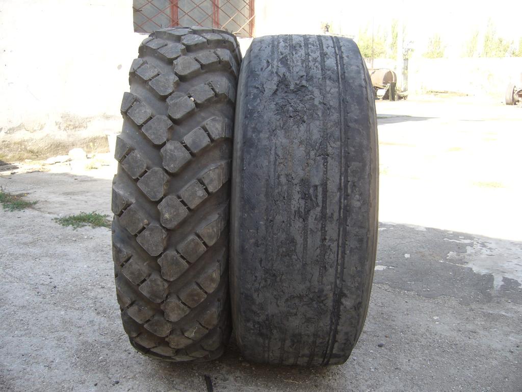

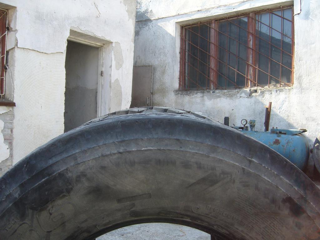

sanych писал(а): Кстати вопросик про резину, шины на фурах бывают для прицепов(ширина до 400мм), бывают для рулевой оси, и на ведущие колеса. Этот признак шины, очень важен, или пофиг, можно ставить себе от прицепа? что может случится если не тот тип резины на ведущую ось?
Из собственной практики скажу, что можно ставить на рулевые колёса прицепную резину. У меня когда то на Магнуме стояла. Нам нравилось, хотя некоторые на седельниках говорили что в скользкую дорогу плохо рулиться - елозит. Но это вопрос неоднозначный.
Сам давно думаю об такой переделке, потому как тоже процентов 70-80 хожу по асфальту. Только колесо чуть ниже будет и меньше 5атм лучше не качать - слезет. На импортном диске очень маленькие края против наших. Ну а там практика покажет. С интересом буду следить за темой.
Пороюсь фотку поищу...

Ну вот, сегодня приобрел диски, сразу 4 шт по 4950р, но не как на фото, они чуть другие, фотки сделаю позже.
Размер тоже чуть другой, 22,5" Х 9", решил что 11,75" слишком жирно торчать по сторонам будет, а резину 385 можно и на эти одеть...
Теперь у меня есть все элементы для диска (Спасибо Штурману за серединки), можно начинать переделку и сборку нового колеса.
Процесс я представляю так: от ступичного отверстия(как базовая линия) с помощью Ш.Ц. отмечаю линию, на которой будут располагаться отверстия, и при помощи циркуля, сами отверстия. На большом станке, Сверлю 4-6 миллиметровых центра всех отверстий(чтоб не вильнуло в сторону), далее рассверливаю нужным диаметром. И в заключении отмечаю Ш.Ц. новый диаметр ступичного отверстия для серединки, и удаляю лишнее лобзиком.
Так как плясать начну от старого ступичного отверстия, то биение должно быть минимально, главное чтобы отверстия на серединке были точно изготовлены на заводе. Варить диск не буду, пусть будет подобие нашего болтового.
Заниматься буду наверно в выходные, фото приложу.
Дима(штурман), какие шпильки должны впрессовываться в серединку? Они родные какие нибудь, или в автозапчастях продаются, если да то от чего.

Простите за "Тишину в эфире".
Сами понимаете, не всё зависит от Нас.
То то, то сё, то у меня, то у людей.

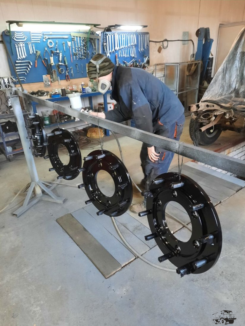

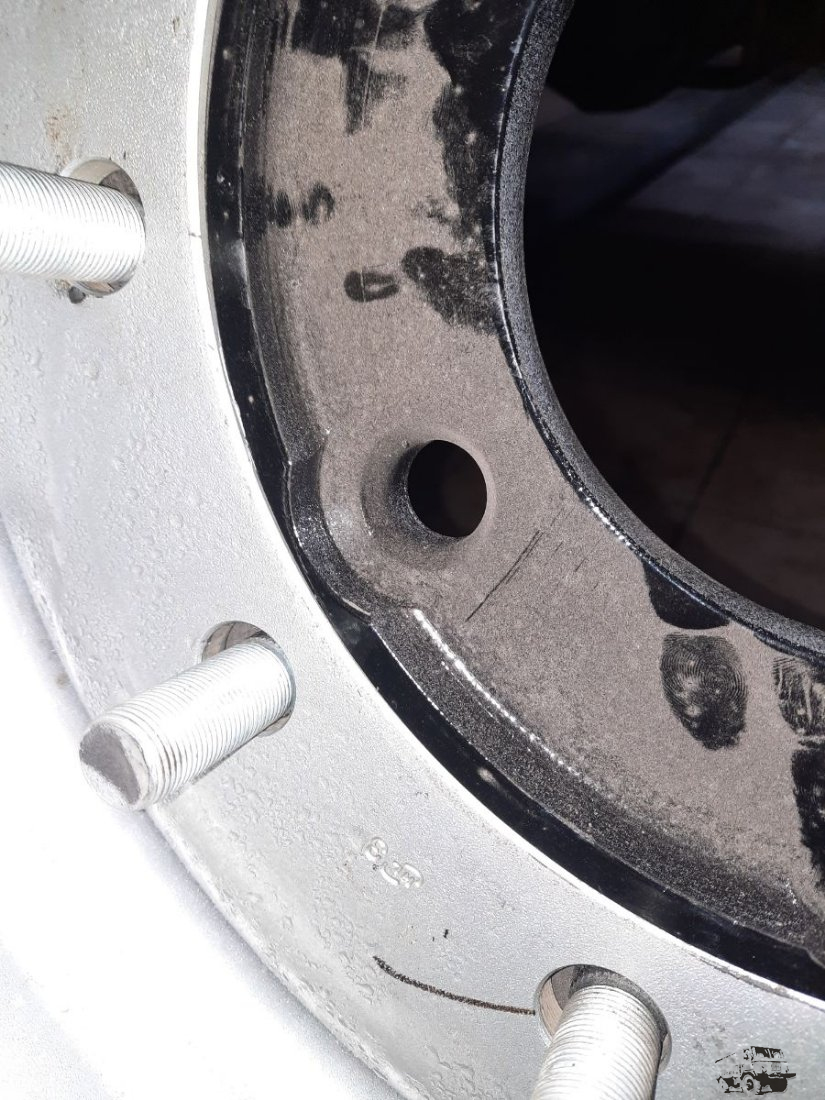

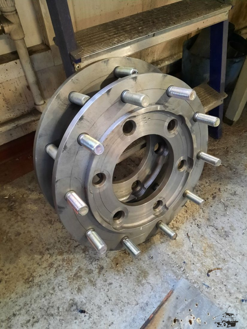

На сегодня, Я разметил диски по центру отверстий, и начал поиски шпилек-болтов с насечкой, согласно конструкции диска.Во вторник встречаюсь с нужными людьми(мой друг старший мастер в техникуме ВИЛС), Где я собираюсь всё Это сверлить....
