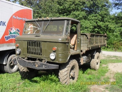

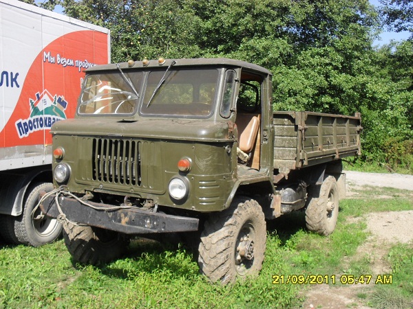

К чему пришел за 6 лет эксплуатации.

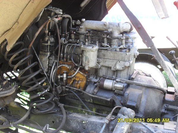

И как ему мощности добавить, а точнее резвости!?

костя27 писал(а):К чему пришел за 6 лет эксплуатации.
Да нормальный такой вид. Упоротей в разы видали. ))

Вид та ничего.... но тех. осмотр надо проходить! т.е. надо приводить в порядок!
Пару недель назад дорогу на участок человеку по косогорам отсыпали, так кузов там и оставил, оторвало крепления кузова. Дело конечно привычное, но неприятное!

66й на фото не выглядит на двойку. дизельный -вездеход - самосвал ,что ещё нужно для частной стройки ?

Я тоже какой-то супер убитости по фотке не заметил. Ну а двери
.. Десантные вообще вон без крыши ездили
.. Стройка стройке рознь и это уже тебе решать, под какие объемы работы нужна машина. Думается, 131й покрепче будет и увезет побольше, но зато 66ой у тебя уже есть, а это немаловажно
